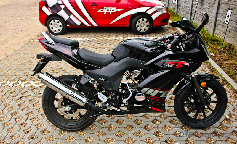

Już podczas III Ogólnopolskiej wystawy skuterów i motocykli, która miała miejsce w marcu tego roku w Warszawie przasnyski producent pokazał coś, co miało być odpowiedzią na zapotrzebowanie rynku. To Pro 50. Motorower o wyglądzie ścigacza.
Wygląd. Największy atut tego jednośladu. Właściwie wszystko wskazuje na to, że mamy do czynienia z czymś większym, niż zwykłą pięćdziesiątką. Jedynym elementem, który zdradza prawdziwą pojemność jest… mała, motorowerowa tablica rejestracyjna. Reszta jak w prawdziwym przecinaku. Nisko osadzona kierownica, manualna skrzynia, duża owiewka, potężna puszka wydechu, szerokie koła i jedna, centralna sprężyna tylnego zawieszenia. Całość prezentuje się naprawdę imponująco, ale…

Wydech w Zipp Pro 50 to jeden z największych plusów.
Wydech. Tu pochwała dla projektantów Zipp. Dźwięk jest naprawdę rasowy. Nikt nie jest w stanie uwierzyć, że tak brzmi zwykła pięćdziesiątka, zwłaszcza na niskich obrotach. Puszka nie jest ani za głośna, ani za cicha. To ważne, bowiem spora część użytkowników czterosuwowych skuterów czy motorowerów narzeka na to, że ich w ruchu miejskim po prostu nie słychać, a to stwarza już pewne zagrożenie. Kierowcy często nas nie widzą, ale za to mogą przynajmniej usłyszeć.
